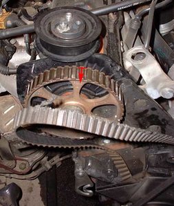

    Привет, парни! Выручайте скорее… Машина нужна срочно, а тут такое:((( Вчера еду и какое-то неприятное чувство…. Машинка едет легко, хорошо, но что-то заставило меня выйти и открыть капот.. Открыл, слушаю.. Ширк-ширк-ширк в районе кожуха ремня ГРМ. Заглушил, снял крышку, а там блин все в черном пуху и в волокнах, ремень пожрало (на фото видно). Я менял ремень тыщ 20 назад Lemfoerder.
    Вот сам вопрос: Почему у меня ремень сползает с зубчатого колеса распредвала кнаруже??? Всегда стремится соскочит. На фотке видно отполированные зубья зубчатого колеса, видно, что ремень всегда ориентирован кнаруже, т.е. ближе к радиатору, а на внтреммей части зуба неотполированная поверхность, там ремень не бывает! я его периодически поправляю, но бесполезно!
    Как бороться? Какая может быть причина? Принимаются ЛЮБЫЕ доводы… Буду благодарен! СПАСИБО! Надеюсь на ваши подсказки.
    P.S. Шпилька ролика ремня не кривая…. Проверил сто раз!

    ну если так вдуматься-нелинейность всех роликов и шкивов.что именно у тебя сказать не могу,а узнакомого на опеле шкив коленвала криво на коленвале стоял,ремни постоянно летели.

    Попробуй ремень перевернуть - лохматой стороной к двигателю. Если после этого его потянет к двигателю, значит ремень кривой.

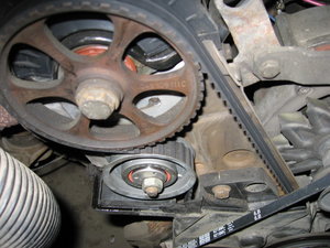

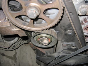

    Ты не поверишь, брат Doctor, но у меня на таком же дв-ле была та же самая фигня! :uhoh: :hot: с самого начала, как я взял машину и до прошлой осени. Весь этот период у меня ремни больше 20-30 т км не ходили (лохматились непотребно, приходилось менять до срока), я был в шоке. А на такой же 44-й сотке (и ныне здравствующей! :up: ) с конструктивно ПОЧТИ таким же приводом ГРМ - 100 т км.
    ПОЧТИ - потому что на 44-й стоит не термонатяжитель ролика, просто ролик на толстой шпильке; кстати, сам ролик полностью металлический (INA), а не пластиковый. Всё остальное идентично, даже звездочки КВ, РВ и пром.вала одинаковые. И прокладки клапанной крышки, например.
    Так вот, я о том, что осенью я, задумавшись о проблеме очередной раз, решил избавиться от термонатяжителя. Купил каленую шпильку, вывернул старую и вкрутил новую с помошью двух гаек М10 под ключ на 17. Поставил на нее ролик как от 44-й сотки (металлический INA), натянул ремень (поменяв его опять на новый, т.к. тот опять лохматился), прижал гайкой на 17 и катаюсь уже больше полугода - ремень как новый, ничего не сползает и не лохматится. Я счастлив.
    Термонатяжитель - излишняя приблуда непонятно зачем (имхо). И без него прекрасно. Поверь мне.

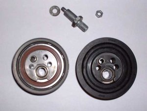

    Вот форта моего ролика справа... Может мне не такой продали правда:( У отца почти такой же двиган, а вот ролик металлический и меньше. Серега, у тебя такой стальной-то?

    насчет шпильки... С термонатяжителем, олик имеет как бы 2 точки фиксации, а на шпильке - одну... вот и стремно поэтому. Под ролик шайбу-проставку делал?

    Ролик что так, что этак имеет всего ОДНУ ось эксцентричного вращения - это шпилька, только у тебя она просто другой формы. Но в том же месте и с такой же резьбой. А ролик просто-напросто ФИКСИРУЕТСЯ на шпильке разными способами: с термонатяжителем - болтиком с головкой под торкс (я его в свое время безболезненно поменял на обычный с головкой на 13 - удобнее крутить) в прорези планки натяжителя, а в случае БЕЗ термонатяжителя ролик фиксируется затягиванием центральной гайки. При этом никакая шайба не нужна, т.к. серединная часть ролика с отверстиями с одной стороны выступает за плоскость рабочих буртиков (по толщине ролика) - ровно на столько, насколько нужно; поэтому затянутый пос ле регулировки ремня ролик прижимается своей серединой к ГБЦ. При этом плоскость ролика и звездочек валов совпадает идеально.
    Диаметр ролика в принципе имеет мало значения - лишь бы его хватало для регулировки натяжения.
    А вот мои обещанные фотки; одна из них с 44й сотки, другая - с 4А, но какая из них какая - догадайся сам! ;)
