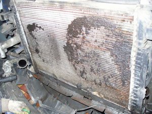

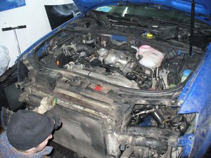

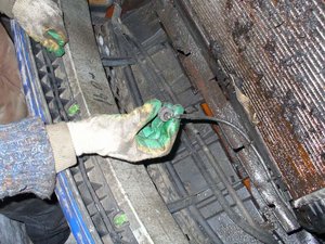

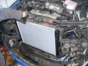

    нет люфта нет,есть только у кондиционерного вентилятора люфт в общем сегодня закончил замену всего этого барахла..нашёл кучу колхоза от предыдущего хозяина, и заодно понял почему датчик забортного воздуха показывает -50 градусов:) ну и пару фоток из общей кучи..

    У меня с температурным датчиком та же паста была. А с вентилятором - ну значит кто-то до тебя его распечатал. Может скол где то был, может еще что. Мало ли что можно еще сделать, если снимаешь в первый раз да еще с разводным ключем.
