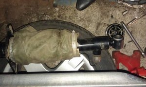

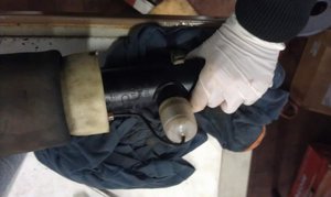

    Специально для Танка-- поменял оба амортизатора, и использовал штатные колпачки для пыльников- цени:)

    Вась, влага попадает туда не из-под штуцера, а дальше ближе к самому аморту стоит резиновое колечко, под ним дренажное отверстие, вот оттуда оно водичку и подсасывает.

    нее мы не про влагу- мы про то что поршень не открутить со временем от грязи-- я пробовал у меня не получилось... это так чтоб разобрать можно потом было бы.. а остальное меня пока не волнует) я ж не хочу делать вечную деталь, так, просто..

    Audi Allroad 2.7T
    Год назад ставил новые, точно так же прилепил колпачки :nod:

    На новых аммортах стоят
