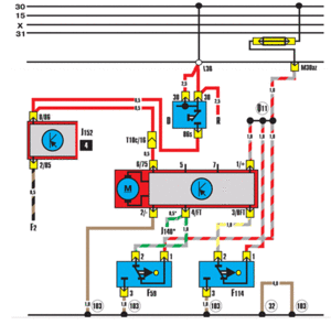

    народ! у корешка нет доступа к НЕТу, поэтому попросил помощи. у него AUDI 80 B4 AVANT. проблема в следующем: че-то с центральным замком, то есть все двери открываются, но не закрываются кроме водительской двери. сигнализации нет, а центральный замок работает от ключа. просит функциональную схему и электрическую схему блока управления. откуда приходят сигналы на БУ, кроме контактов от дверных исполняющих систем.

    Не совсем понятно - от какого ключа?
    Электрический ЦЗ или пневмо?

    А вот еще схема ЦЗ у Ауди-100/44:
    D – замок зажигания;
    F2 – дверной выключатель (слева спереди) с контактом звукового сигнала;
    F59 – выключатель центральной блокировки со стороны водителя;
    F114 – выключатель центральной блокировки со стороны пассажира;
    J140 – реле включения освещения салона с задержкой;
    J152 – предупреждающий звуковой сигнал стояночных фонарей и магнитолы;
    R – подключение магнитолы;
    Т10с – 10-контактный разъем (черный) за панелью приборов;
    V37 – электродвигатель насоса центральной блокировки;
    32 – точка «массы» сзади слева за панелью приборов;
    103 – соединение с «массой» в жгуте проводов электростеклоподъемника, центральной блокировки;
    Q11 – «плюсовое» соединение (30) в жгуте проводов
    * Только при внутреннем освещении с временной задержкой
