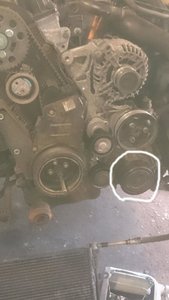

    A4 b6 2004 1.9 td
    Всем доброго времени суток .
    Проблема возникла при выключенном климаконтроле, начал появляться противный стук видео https://www.youtube.com/watch?v=YQ060v_cs4U
    Вчера делали не много работ ( замена грм , масел , водяной помпы ) нашли причину , шумит вот этот роли см фото . Подскажите , мне смогут его снять не разбирая перед машины ? Сам ролик заменим , или надо покупать сразу целый блок ? Блок я посмотрел у нас стоит около 22000 рублей .

    Причина дребезга в разбитых резиновых демпферах которые стоят внутри шкива, их там 6 штук. В Москве брал за 1000 р. Меняется элементарно. Снимать ни чего не надо. Для удобства можно компрессор открутить и опустить малость в низ на трубках. Откручиваешь прижимную пластину и там находятся резинки. В том году менял. В этом опять стало разбивать и сорвало прижимную пластину. Думал компрессор клина словил, но оказалось всё в забитом камнями радиаторе кондея. Нет охлаждения и не падает давление в системе и компрессор работает под нагрузкой. Заменил радиатор и осушитель. После замены кондей стал намного лучше холодить.

    Попробую объяснить на пальцах. Когда ты нажимаешь ЭКОН и на кнопке загорается красная лампочка, то в этом случае компрессор перестаёт качает фреон по системе, но при этом он работает и качает фреон но только в себе, тем самым нет давления и нет на него нагрузки и когда разбиты демпферы в шкиве происходит этот стук. Как только выключишь ЭКОН компрессор начинает качать в систему хладоген появляется давление и нагрузка на компрессор то прижимная пластина постоянно давит на шкив через демпферы и нет стука. Но компрессор может отключаться не только кнопкой, но и при пониженной температуре на улице или когда не надо охлаждать приточный воздух или когда ставишь температуру для обогрева. Вот по этому с утра он и лязгает так как воздух на улице холодный и компрессор отключен.
