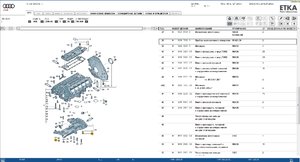

    Подскажите пож-ста какие пробки/кольца нужны для замены масла в двигателе. RS6 C6 2009 г.в. Номера деталей.
  5. АндрейР
    АндрейР Желаю чтобы все!
    19 апр 2004
    65.944
    A3\8P\2,0Т\Q
    N0297014
    N0138493
  6. фанат
    фанат Живу я здесь
    20 окт 2009
    2.799
    огонь
    не правильно .это не те номера .n91155901 это пробки их надо 3штуки. n0138444 это кольца уплотнительные

    #167 АндрейР, 11 мар 2020
    А эти не нужно?
  8. фанат
    фанат Живу я здесь
    20 окт 2009
    2.799
    огонь
    нет .вы в мотор стопор коленвала собрались что ли вкручивать или масло менять
  9. zf17
    zf17 Участник форума
    4 дек 2015
    473
    Так что в итоге,
    Эти три пробки надо или что то ещё?
  10. Tron
    Tron Завсегдатай
    8 сен 2008
    956
    Вологодская обл.
    RS6 Plus 5.0T 1010hp
    Пробки 4 вообще-то, 3 на трубопроводах и одна на масляном термостате. Менять нужно только колечки согласно Эльзе.

    пробки лучше менять что бы потом трубки не бегать не искать

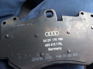

    подскажите существуют-ли альтернативы оригинальным колодкам под керамические диски Rs5 ?
    4E0698151G
    оригинал как-то быстро стерся
  15. kulajei
    kulajei Новичок
    6 окт 2019
    3
    Беларусь
    У меня оригинал 108000 прошёл) аналога нет. Там внутри pagid лежит. Кстати в коробке от pagid стоят дороже.
    Tron и Maxiimm нравится это.

    Абсолютно верно! Вот, например, от S8 колодки.

    Последние прошли 13000) нужно меньше тормозить видимо) опять поставил оригинал... не дёшево но эффективно и безопасно
