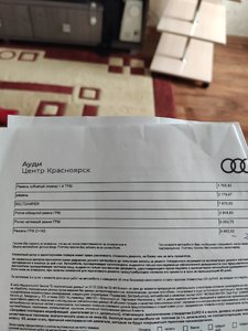

    Судя по вашей бумажке,вам нужно заменить только ремень помпы,если это так,то вам нужен ремень 04E121605E и ремкомплект 04E198119
    Уточните нужно ли вам менять саму помпу.

    Ясно, спасибо, уточню

    Помпу менять не надо.
    С они комплектом все понятно.
    Но немного не понятно с первыми тремя позициями, 04E121605E это просто ремень? А там указано два ремня и Beltdamper, это что то вроде успокоителя?

    04E121605E-ремень помпы.
    04E109119F-ремень ГРМ.
    04E109479A-натяжной ролик ремня ГРМ.
    04E109244B-направляющий ролик ремня ГРМ.
    Позиции : 04E109119F,04E109479A,04E109244B-входят в ремкомплект 04E198119,т.е. можно купить по отдельности ролики и ремень или полный комплект(ремень и два ролика)
    Beltdamper-это судя по цене натяжитель приводного ремня 04E145299N,если менять этот натяжитель,тогда имеет смысл заменить и сам приводной ремень 04E145933AL

    Спасибо за подробный ответ)
