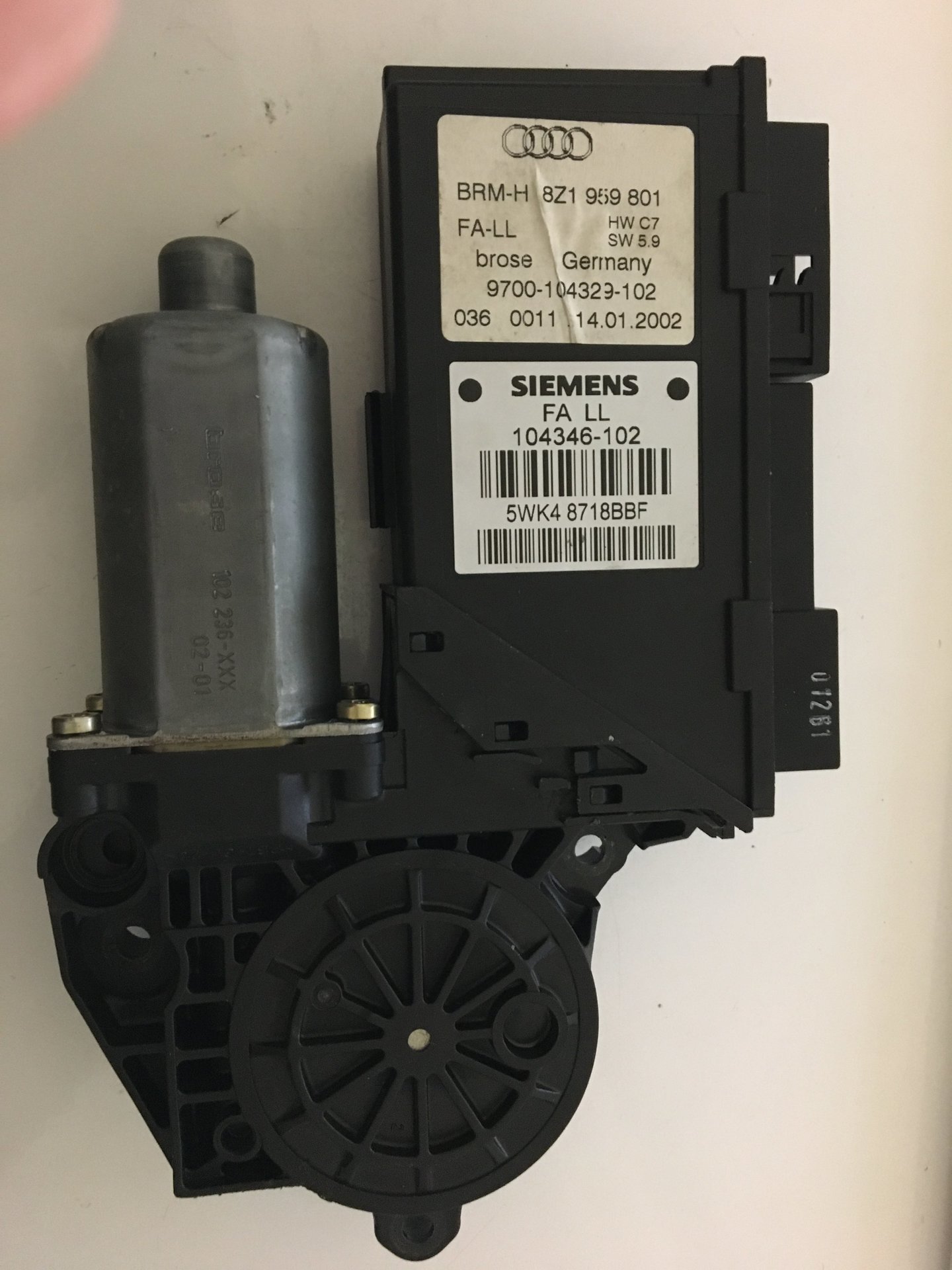

    Добрый день народ.
    Подскажите у меня умер (как я понимаю) моторчик у водительской двери стеклоподьемника.
    Чем его можно заменить?
    Пока искал в интернете заметил такую вещь код моего блока (фото ниже) BRM-H 8Z1 959 801
    что например такой же код похожий выдает и например фольтсфаген например 8E1 959 801 G или 1J1 959 801 C061 возник вопрос а не подойду ли это блоки моторчиков к моей двери?
    или откуда можно заказать? если можно желательно с европы, сам в европе
      262,5 КБ
      30
  12. Эйван
    Эйван Живу я здесь
    27 янв 2018
    3.764
    Должен подойти только надо будет перекодировать блок двери либо свой блок переставить на рабочий моторчик.
  13. jc-max
    jc-max Новичок
    20 авг 2019
    25
    Венгрия
    а перекодировать, это ввести код приблуды в прошивку блока климат контроля? не совсем понимаю как это делается
  14. Эйван
    Эйван Живу я здесь
    27 янв 2018
    3.764
    Моторчик прикрепляется к блоку двери вот блок двери и нужно будет закодировать под свою комплектацию двери
  15. jc-max
    jc-max Новичок
    20 авг 2019
    25
    Венгрия
    А можно например перекинуть механическую часть с моторчиком и круглой части к старой части которая защелками прикрепленна например я нашел вот такой от audi a4.
    Я вот думал снять, и попробовать отсоединить, но решил не трогать, незнаю, что там да и замок не работает без нее.
    А то я не совсем понимаю, как перекодироваться, а город у нас мелкий вообще никого не найти, и запчасти все разборки перезвонил. не ма.
    информации толком не найти (или я пользоваться гуглом не умею)
  16. Эйван
    Эйван Живу я здесь
    27 янв 2018
    3.764
    Да конечно можно я про это и говорил выше.
    Если нужен моторчик могу продать.
  17. jc-max
    jc-max Новичок
    20 авг 2019
    25
    Венгрия
    а я не в России живу, да и нужно со 100% гарантией. вот и возник выбор либо новый блок (200 евро, дороговато) либо найти на разборках (что тоже не очень возможный вариант) и попробовать перекинуть механическую часть (это моторчик + сама приблуда которая крутит, до защелок)
    я честно не очень доверяю интернет покупкам, был бы рядом можно было бы
  18. Эйван
    Эйван Живу я здесь
    27 янв 2018
    3.764
    Все можно перекинуть.
  19. jc-max
    jc-max Новичок
    20 авг 2019
    25
    Венгрия
    Вообщем все решилось. отломился проводок
