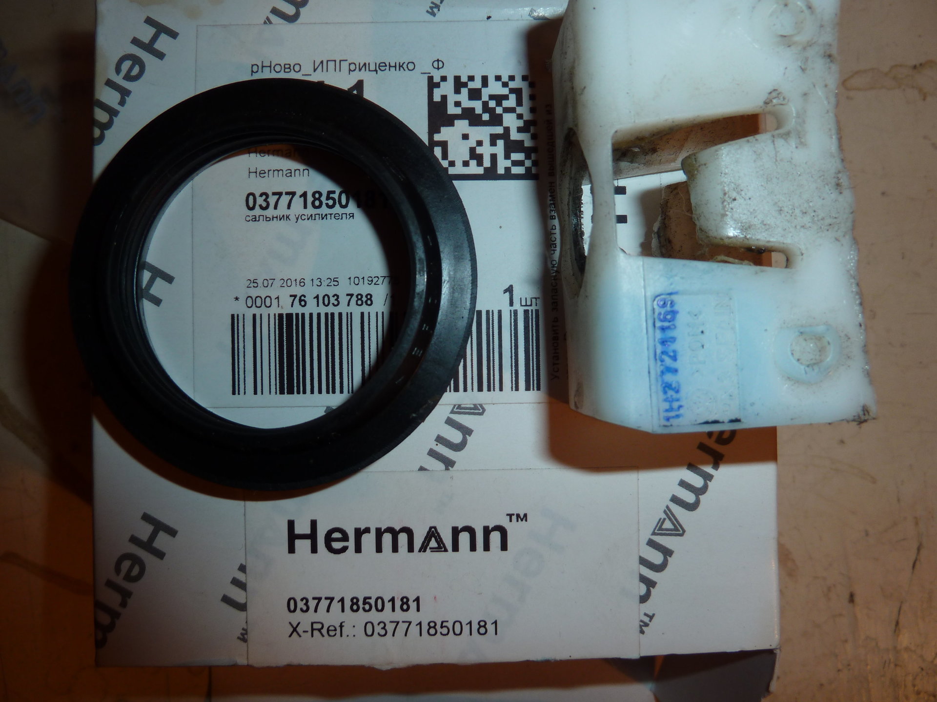

    А как определить где шипит? И да,надо любую информацию. Фотки и номерок тоже

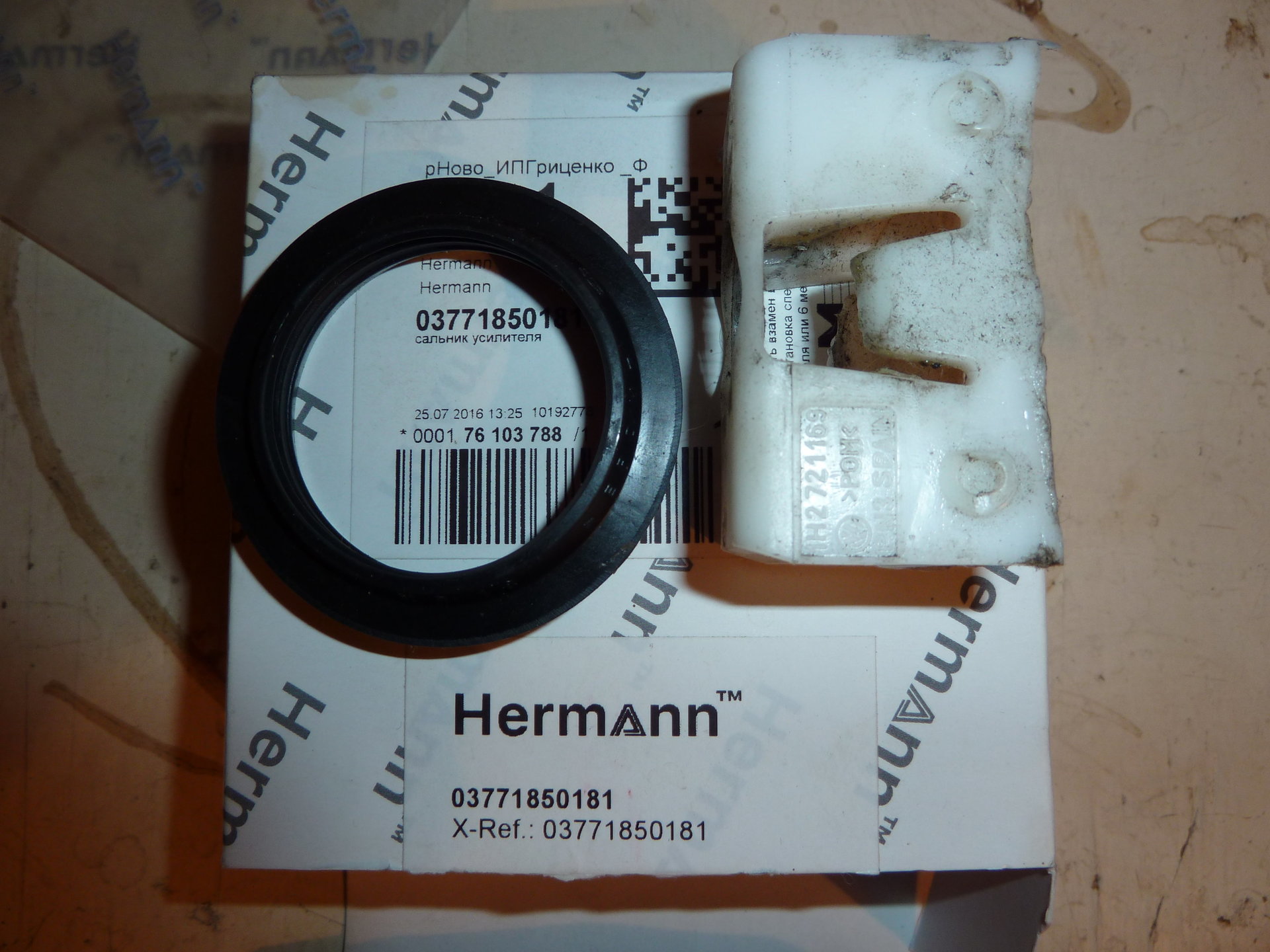

    P1030850.JPG если шипит в салоне возле педали то однозначно сальник если будет настроение разбирать то и пластмаску которая рядом на фото у себя выломал правда купил другую от поло седан( подпиливал) на вакуме шток с шариком втавляется в пластмаску и фиксируется (пришлось снимать педаль-тот еще гиморой)можно взять специальный съемник ну или купить.

    Да в салоне шипит. То есть можно не заказывать дорогую запчасти а поменять просто этот сальник к?

    ну да, но сальник тоже не дешовый и придется снимать вакумный усилитель и разбирать, без разбора сальник не заправить! когда надумаешь разбирать напиши,опишу подробно процедуру снятия и разборки (чтобы избежать ошибок которые сделал у себя) и материалы которые помогут.

    Спасибо. Сколько стоит сальник?
    экз ист такого номера не находит 03771850181

    Разобрался нашел 2000р , этот сальник подходит на многие вакуумники . Выпускает ате. В наличии нигде не нашел. Есть на ебэе цена 1000р, ждать две недели. Один умелец заказал на оборонном предприятии в Серпухове. только там нашел. Вот хочу к нему поехать купить. А вы где брали?
