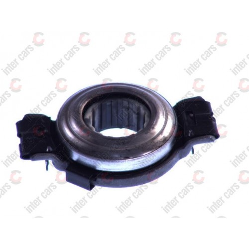

    Новый подшипник был с металлическим корпусом?
    Пишут, что в последнее время все чаще пластик

    О это мне в копилку пригодится! Спасибки! А коробка передач мне эта во сне снилась совсем недавно, еще та любовь у нас была. Кстати у меня тоже выжимной в металлическом корпусе.
  3. Андрей Бивол
    13 июн 2012
    39
    A2 1.2 tdi 2002г.
    Корпус металлический .
    Если присмотреться на выжимном есть бугор , так вот он у меня на старом был стерт и видимо не дожимал .
    До этого делал адаптацию и чел который делал говорил что диск надо скоро менять а то уже не поддается регулировки
    оказывается что вся проблема в выжимном а на диске износ примерно 20 % - то есть нет смысла менять .
    Вообщем если будете снимать коробку обратите внимание на диск и выжимной .
