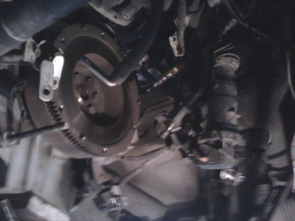

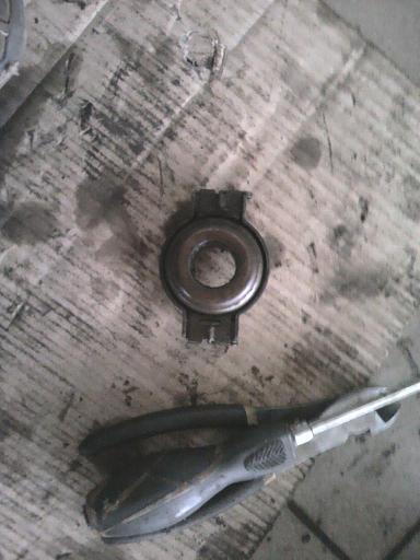

  20. Андрей Бивол
    13 июн 2012
    39
    A2 1.2 tdi 2002г.
    #20 Андрей Бивол, 16 ноя 2013
    Это перечень и коды которые я заменил на машине и они точно подходят!!
    Ну только я не хотел менять выжимной а пришлось так как после замены
    всех роликов был шум в коробке примерно где диск сцепления ..
    Ну и еще мастер который мне менял масло в коробке уронил в заливную часть металлический наконечник от шланга и естественно пришлось снимать коробку .Эта процедура не простая , пришлось намучится.
    Так как за снятие коробки не платил :) то выжимной мне поменяли бесплатно . Вообщем сам подшипник выжимного и издавал звуки.
    После этого прошел адаптацию успешно и сразу машина начала переключатся намного лучше и мягче .
    65400 Помпа водяная RUVILLE AUTOTEILE
    AR265/1 Фильтр воздушный Filtron
    WK 829 Фильтр топливный MANN-FILTER
    56307 Натяжитель ремня приводного RUVILLE AUTOTEILE
    6PK995 Ремень поликлиновый GATES
    0 250 202 023 Свеча накаливания BOSCH
    1 457 429 192 Масляный фильтр BOSCH
    K015601XS Комплект ремня ГРМ GATES
    SPEC 504 00 507 00 1L Масло моторное Motul
    431.420 Сальник коробки низ
    75W90 IPOID 595 1L Pemco трансмиссионное масло GL-5 Замена 75W90 масло в коробку SYNPOID GL-5 1L
    500 0311 10 Подшипник выжимной Sacs
    G12 ОЖ
    [​IMG][​IMG][​IMG][​IMG]
    Если кому надо могу более подробно расписать.
    Думаю что именно 1,2 с коробкой автомат мало кто сталкивался .
