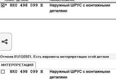

    Антон Real Новичок
    6 сен 2019
    16
    Челябинская обл.
    Audi A6C7 2.0 TDI 2017
    Приветствую!
    Необходимо заменить ШРУС наружний передний (слева), треск при повороте налево
    WAUZZZ4G3HN134649
    вроде как подходит 8K0498099... но что за буквы в конце? сочетаний много E,EX,F,FX
    либо найти контрактный привод (вал, полуось) в сборе 4H0407271, но там тоже буквы K и D
    пишут количество зубьев может быть разное 28 и 29...
    также для дизелей какие-то усиленные идут ...
    в общем, совсем запутался, помогите, кто владеет информацией КАКОЙ ШРУС В ОРИГИНАЛЕ ПО VIN и СКОЛЬКО ЗУБЬЕВ? ЕСТЬ ЛИ ГОДНЫЕ АНАЛОГИ? СТОИТ ЛИ ЗАМОРАЧИВАТЬСЯ С Б/У
  7. KOKA
    KOKA Старожил
    27 апр 2014
    15.411
    Q5 3,0 TDI 2014
    По VIN - 8K0498099E
    Зубьев - 29

  8. Антон Real
    Антон Real Новичок
    6 сен 2019
    16
    Челябинская обл.
    Нашёл хороший вариант 8K0498099F. Смущает F в конце вместо Е. Кто нибудь в курсе что литеры на конце обозначают. Это как то влияет на совместимость?
  9. KOKA
    KOKA Старожил
    27 апр 2014
    15.411
    Q5 3,0 TDI 2014
    F - 28 зубьев, а тебе нужно 29...

    Помогите, пожалуйста, разобраться с размерами ШРУСа 8K0498099E. Оригинал это, конечно, хорошо. Но выкладывать 75000+ за ШРУС это перебор. Поэтому пытаюсь подобрать замену. Выбор пал на GSP 803102 Шрус внешний и GSP 803088 Шрус внешний. По каталогам GSP и тот и тот подходят на Audi A6C7 2.0 TDI (140 kW/ 7DCT) 2017. VIN: WAUZZZ4G3HN134649.
    Только у одного длина L=94. А у другого L=95.5., Плюс положение шлица разное GrooveType:Inner и Groove Type : Middle.
    Кем из вышеуказанных ШРУСов, можно заменть 8K0498099E?

  14. Антон Real
    Антон Real Новичок
    6 сен 2019
    16
    Челябинская обл.
    Екзист выдает:
    GSP 803102:
    A6/S6 седан IV (4G2,4GC,C7) 2.0 TFSI hybrid [CHJA] 211 л.с. Гибрид 2011 - 2018 передний мост, со стороны колеса для автоматических коробок передач 8-ступенчатых
    GSP 803088 :
    A6/S6 седан IV (4G2,4GC,C7) 2.0 TDI [CNHA; CZJA; DDDA] 190 л.с. Дизель 2013 - 2018 Тип коробки передач: 6MT/7DCT передняя ось, двусторонне, со стороны колеса.
    У меня A6 с CZJA 7DCT
    1) У кого-то есть геометрические параметры 8K0498099E?
    2) Экзист скорее всего ошибается или integro15?

  18. Антон Real
    Антон Real Новичок
    6 сен 2019
    16
    Челябинская обл.
    Ну в вопросе, кому, на чем ездить и какие запчасти покупать, советчик - миссия не благодарная...да и касательно запчастей, оригинал или нет, вопрос риторический. Жизнь в рф диктует свои правила игры. Если до войны за нынешнюю стоимость одного шруса я бы поменял оба вала в сборе, то сейчас платить от 70К за один долбанный шрус не считаю нужным.
    Кстати разобрался, нужен GSP 803102, как ты и писал. В эксисте оказались кривые каталоги залиты по данной позиции. И кстати, по отзывам, ходит также не один десяток тысяч километров. Конечно прочность сплава, наверное, не такая как у оригинала, но думаю когда подойдет очередная замена, это будет уже не моя проблема.
    И касательно частоты поломок на С7, я бы не был столь оптимистичен. Катаюсь с покупки новой до нынешних 60000, и именно ходовка "подводит" чаще всего и не в первый раз...Может дороги у нас Челябинске похуже чем у тебя...
