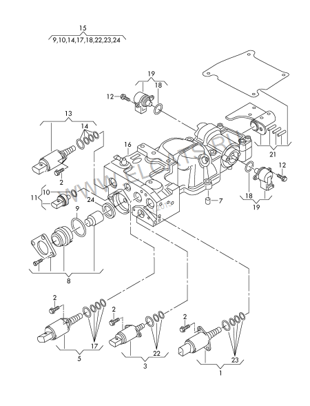

    Привет Мужчины! попрошу соображающих помочь найти номер детали, дилеры ломят цену а номер не дают! Значит машина R8 WUAZZZ4218N004850 мне нужен электромагнитный клапан который стоит на коробке и отвечает за сцепление в R-Tronik/ Зараннее спасибо, С меня пиво и водка)

    Здесь он есть?

    Тогда наверное здесь,вопрос какой из них.

    Здесь, но какой на сцепление?????[​IMG]

    Датчики включённой передачи под номерами 19,электромагнитный клапан с номерами 1,3,5,13.

    Все равно не ясно, вроде они все как то завязаны на передачи а не на сцепление!

    Может этот?

    Это датчик, а нужен клапан! Точно не этот! сто % тот из 4х

    Осталось определить какой из них.(при диагностике должна быть ошибка по ним,с указанием номера клапана:N 255,N284,N285 или N286.

    Спасибо всем! поменял гидроблок всборе!

    Я уложился в 20! По программе куланс заплатил только за работу!
