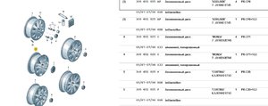

    Колпак 3C0 601 149 Q TJY ставится на диск 3C0 601 025 AF. Размеров колпака нет.
    Владимир_Вартовск нравится это.
  2. neckarsulm
    neckarsulm Живу я здесь
    19 мар 2015
    1.727
    Свердловская обл.
    Audi А6 C8 50TDI
    Судя по фото, 3C0 601 025 AF это ваш диск. В ETKA этот диск идет на Passat 2008 мг с параметрами 7Jx16H2 ET45.

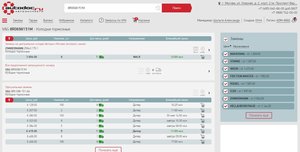

    Добрый день.
    Помогите пожалуйста с подбором передних и задних колодок и если нужно отдельно датчиков к ним.
    WAUZZZ4G1HN079831
    Спасибо.
  6. KOKA
    KOKA Старожил
    27 апр 2014
    15.409
    Q5 3,0 TDI 2014
    8R0698151M - перед, датчик - 4G0615121C
    4G0698451J - зад, датчик - 4G0615121
  7. Natan56
    Natan56 Живу я здесь
    12 апр 2013
    1.016
    А6 С7
    Ваш номер на перед не бьется нигде, пишет официальная замена на 8R0 698 151 AA, на ауди-плюс вообще написано 8R0 698 151 AВ:shock:

    Комплект передних тормозных колодок 8R0 698 151 M отменён с декабря 2016 года и заменен на 8R0 698 151 AA.
