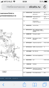

    Парни, всем доброго времени суток! На ауди а6 с7 2013г.в. 2.0 tfsi 180л.с. Multitronic Помогите пожалуйста найти номер заднего подшипника ступицы! Голова кругом уже, в разных каталогах выдает разные номера, черт ногу сломит. То пишет, что такой же, как и спереди, то абсолютно другой! Кто менял, отзовитесь, пожалуйста! Даже манагер в экзисте сегодня затупил, ступица сама в наличии есть, но показывает как будто ту часть, на которую одевается подшипник (по аналогии с передом), я не рискнул брать, решил посоветоваться с братцами

    Абсолютно другой.
    Вы вин бы свой указали.
    Я ставил себе аналог FAG - вполне доволен.
    Оригинальный номер новой ревизии вроде вот этот 8W0598611B (номер 26 на картинке).
    Если пробег значительный - советую менять сразу с обоих сторон.
