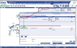

    Подскажите передние стойки стабилизатора - то ли 4G0 411 317 A, то ли 4G0 411 317 D?
    Есть информацию, что лучше вообще ставить новые металлические 4M0 411 317.
    Заранее спасибо!

    A3\8P\2,0Т\Q
    Втулок отдельно нет,только в сборе с стабилизатором.

    A3\8P\2,0Т\Q
    с 01.11.2014 только 4M0411317

    Спасибо! Уточнение - если машина старше 01.11.2014 надо 4M0411317? Или что с 01.11.2014 производят и рекомендуют только 4M0411317?

    A3\8P\2,0Т\Q
    Вот скрин ЕТКА с Вашим ВИНом,и информацией по этой тяге,т.е. на Вашу машину ставятся тяги с номером 4M0411317
    Denitz нравится это.
