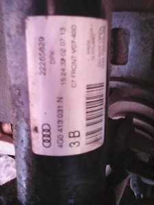

  17. baidan
    baidan Новичок
    8 фев 2014
    86
    А6/С7 2.0 TFSI
    #1717 baidan, 24 мар 2019
    Планирую заняться заменой амортизаторов. Машина для России, соответственно подвеска, вроде как, BR.
    Посмотрел на е-хте что-почём.
    Определил 4G0 413 031 S задние, и 4G5 513 035 G - передние.
    Сегодня менял колёса, посмотрел наклейку на передних амортизаторах, а там 4G0 413 031 N.
    В е-хте 4G0 413 031 N соответствует подвеске BH. BH - что это такое?
    Если верить наклейке в сервисной книжке, то у меня машина с нагрузкой на ось соответствует категории 0JG, а этой категории соответствует амортизатор 4G0 413 031 S.
    В общем, ребус ) Выручайте!
