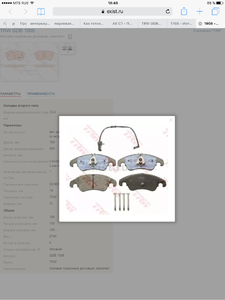

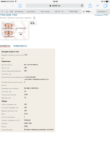

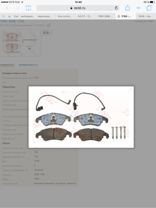

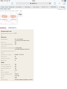

    Парни, я немного в панике. Надеюсь на оперативные подсказки.
    Если GDB1908 на 320 мм диск не идёт - буду завтра менять. Записался уже в сервис по поводу скрипов (шаркающий звук синхронный с оборотами колеса). Нашёл в наличии в городе GDB1768.
    Стоит заморачиваться сменой или все таки GDB1908 тоже ок?
    Самое интересное что они идентичны по размерам - и проверочному коду. Отличие только что в GDB1768 два датчика износа, а в GDB1908 один.
    Совсем запутался однако....
