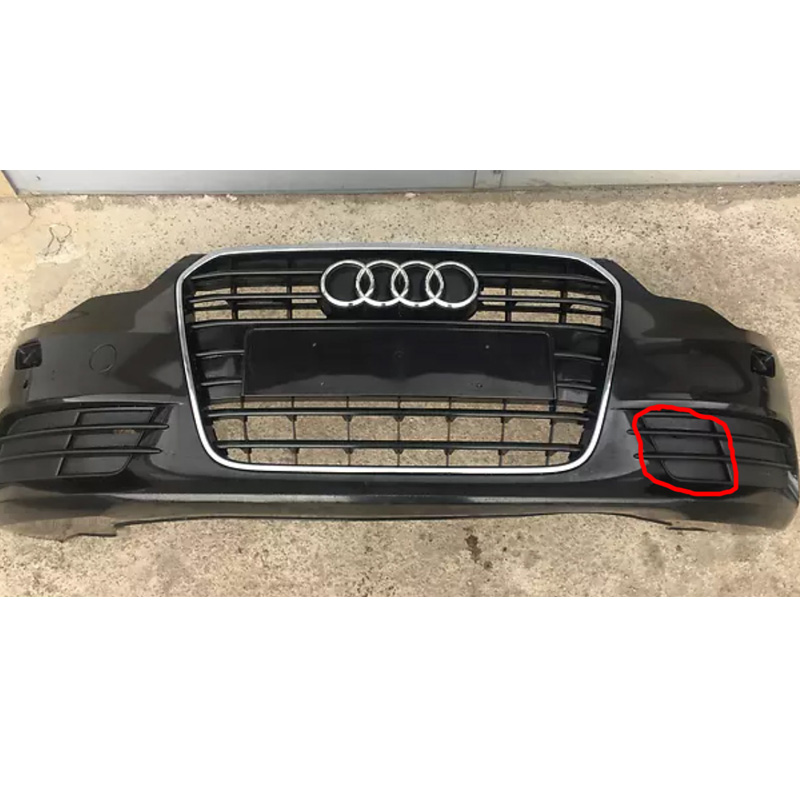

    Добрый день.
    1. Потерялась заглушка на переднем бампере (обычный, не s-line). Фото прилагаю. Подскажите, пожалуйста, код детали.
    2. Протерся водительский коврик. Есть что-то на замену, чтобы не покупить весь комплект, т.к. все остальные ковры в идеале?
    Спасибо.

  10. KOKA
    KOKA Старожил
    27 апр 2014
    15.101
    Q5 3,0 TDI 2014
    4G0807151
    Remy80 нравится это.
  11. KOKA
    KOKA Старожил
    27 апр 2014
    15.101
    Q5 3,0 TDI 2014
    4G1863691DQA5 - 2 передних
