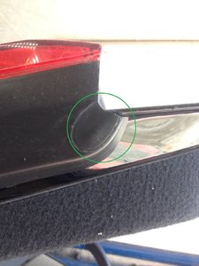

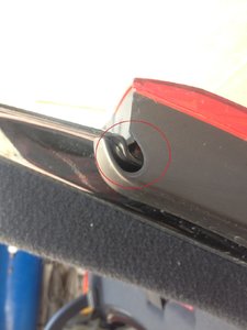

    Добрый день!
    Вчера заметил что где то потерял заглушку на правый фонарь (тот что на крышке багажника).
    На фотографиях думаю будет понятно.
    Судя по elcats отдельно заглушка не поставляется. Это так?
    Посмотрел внимательно - вроде она только для декоративных целей. Не видно что б она что то гермитизировала.
    VIN WAUZZZ4G3CN022328

  20. KOKA
    KOKA Старожил
    27 апр 2014
    15.301
    Q5 3,0 TDI 2014

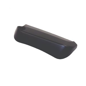

    КМК, она идет в составе накладки заднего фонаря 4G5945256 [​IMG]
