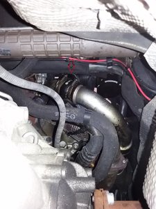

    дорого времени суток. подскажите номер резинового патрубка соединяющего метал. турбо трубы. они находятся за мотором слева под топливным фильтром.
    нашол в иннете номер 059145834D, хотелось бы подтверждения
