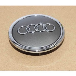

    A6 1.8 TFSI
    Подскажите номер.

    8T0601170A 7ZJ

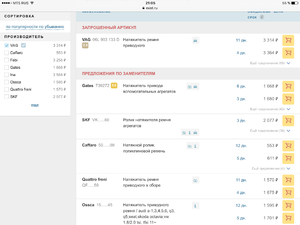

    Необходим ролик натяжителя обводного ремня.
    Оригинальный номер, если не ошибаюсь - 06L903133D.
    Но есть и предложения по аналогам - причём цены почти в два раза ниже оригинала и заменителя от FEBI:
    Gates T39272
    SKF VKM 31160
    Ossca 15645
    Подскажите пожалуйста какой из производителей аналогов в данном случае более подходящая по критерию цена/качество? Или только оригинал?

    Febi не является поставщиком конвейера и высокая цена на него странна. Лучше взять оригинал или по крайней мере skf.
