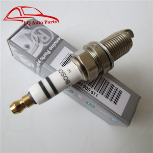

    И еще вопрос: обратился к дилеру с проблемой- дергалась машина на низких оборотах. в ходе диагностики выявили пропуски в свече зажигания. Свечи менял на ТО 60000 сейчас пробег 72 000. код свечи 06H905621A (код находил на здесь на форуме). Так мастер в сервисе сказал что эти свечи "Неоригинальные", что на оригинальных обязательно клеймо Ауди, а на этих нет. Сейчас хочу заказать новые, но есть сомнения в правильности номера свечи.

    Audi AG не производит свечи зажигания как многое и другое. Согласно ETKA на двигатель 2.0TFSI (180PS) идут три номера свечей, отличающихся только фирмой производителя:
    06H905601A - NGK
    06H905611 - Bosch
    06H905621A - Beru
    Упаковка всех трех видов свечей одинаковая - там эмблемы всех автофирм, входящих в концерн VAG. А на самой свечи есть название производителя, например как на фото (Bosch).

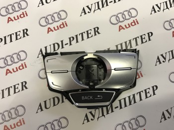

    Парни подскажите номерок этой панельки с кнопками, если он у нее конечно есть. Есть подозрение что она в сборе идет.

    Панель управления мультимедийной системы MMI идет в сборе.

    С мёртвых клавиатур снимают может. Или с рестайловых, которые без тача и никому не нужны. А вот кнопочки с них продать - милое дело))

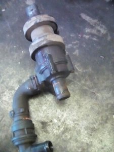

  19. Тагир олроуд
    Тагир олроуд Новичок
    25 апр 2018
    2
    Самарская обл.
    Подскажите пожалуйста это что такое?
