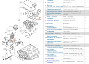

    Добрый вечер. Подскажите пожалуйста возможно ли найти прокладки номер 13 и 16?
    Или нужно покупать в сборе корпус масляного фильтра?
    Заранее спасибо!

    Нужно покупать корпус фильтра.
  14. McQuade
    McQuade Участник форума
    12 июн 2014
    383
    Татарстан респ.
    Audi A6 AR 3.0 TDI '15
    Спасибо. это они мстят так?)
