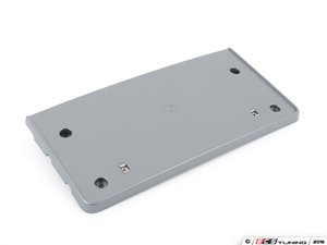

    Да, мужики. Всё верно. Нужна запчасть которая, якобы, не существует.
    Только вот у меня не укладывается в мозгу - даже если её разукомплектовали, откуда взялась решётка которую можно разделить на саму решётку и площадку? Они ведь должны быть цельнолитыми для А6/S6! И если можно разделить, а практика показала что можно, то где, мать его, партнамбер на площадку?
  5. АндрейР
    АндрейР Желаю чтобы все!
    19 апр 2004
    65.102
    A3\8P\2,0Т\Q
    Много деталей продаётся которые можно разобрать,но продают их как единое целое...рычаги задней подвески к примеру,сайлетблок есть,но купить его отдельно нельзя.
  6. [waZZup]
    24 май 2014
    4.314
    S8+ 2016 stock
    Втулки заднего стабилизатора ещё один такой пример. То, что разбирается, не значит, что продается отдельно.

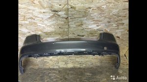

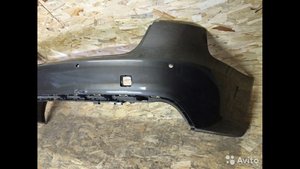

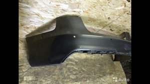

  15. DwyaneWade3
    DwyaneWade3 Новичок
    10 ноя 2015
    78
    Подскажите пожалуйста
    Имеется такой бампер
    Это s-line???
    Артикул на нем 4G5 807 511 N
  16. neckarsulm
    neckarsulm Живу я здесь
    19 мар 2015
    1.727
    Свердловская обл.
    Audi А6 C8 50TDI
    Это номер не бампера.
  17. DwyaneWade3
    DwyaneWade3 Новичок
    10 ноя 2015
    78
    А если исходить из фото??
  18. [waZZup]
    24 май 2014
    4.314
    S8+ 2016 stock
    То не понятно без диффузора)
  19. [waZZup]
