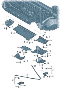

    Помогите подобрать защиту днища, там какие то полупластиковые элементы и если не ошибаюсь 4 элемента.

    Выбирайте:
  16. Stepanov878
    Stepanov878 Новичок
    28 фев 2017
    34
    :shock: Спасибо
    А не подскажите, номер 1 и 5 по каким номерам искать?
  17. Stepanov878
    Stepanov878 Новичок
    28 фев 2017
    34
    То ли утро и я не соображаю ещё, то ли я просто не соображаю:confused:. Там указано под номером 1 и 5 несколько разных кодов, мне вроде нужно справа, а там написано слева, но и справа есть, только несколько вариантов. Как правильно подобрать?
    Вот мне нужно две облицовки которые находятся ближайшие к переднему правому колесу, я так понимаю это коды
    4G0825208Е 4G0825202, только ещё нюанс, там есть дата, это означает что с этого года код заканчивается на D ?

    Нет. Если значок » стоит до указанной даты, то деталь производилась до неё, если после, то после этой даты.:)

    Не так давно заказывал детали 1,5,6. Как раз правые:
    1 - 4G0825208E
    5 - 4G0825202A
    6 - 4G0825216A
  20. Stepanov878
    Stepanov878 Новичок
    28 фев 2017
    34
    Спасибо, вроде разобрался)
