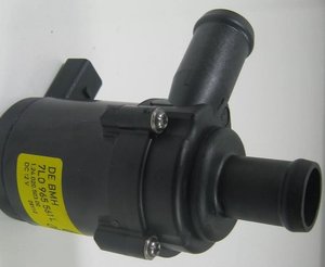

    по схеме нашел его 7L0 965 561 L но он там идет только в комплектации с автономным отопителем

    Фото насоса

    Поставляется отдельно. Вот Exist

    А ваше авто попадало под отзывную компанию в 2017г, связанную с насосом ОЖ?

    Это понятно, что поставляется отдельно, но он присутствует только в схеме с автономным отопителем (подогревателем), у меня его нет (как и у 90% машин). Вот и ломаю голову- где он стоит.

    Нашел я этот насос, всем спасибо.
    В ЕТКЕ на схеме 820-000 номер 06D 121 601. но пишет что использовать для 059121012A. А 059121012A пишет что тоже насос, но его найти не могу...

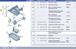

    Добрый день. А кто может подсказать номер сервисного щупа ДВС CDUC?

    ЕТКА говорит, что щуп идет для другой модели.
    Предполагаю, что нужно смотреть от щуп от С6 или искать универсальный, который используют официалы.

    Вот и хотел узнать какой щуп использует дилер. Уже пробовал один 06J115611L не подходит.

    Специально для этого двигателя щупа не существует. ОД использует универсальный сервисный щуп VAG T40178.
