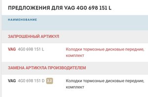

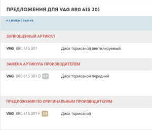

    vikarev Новичок
    27 май 2007
    11

  19. KOKA
    KOKA Старожил
    27 апр 2014
    15.101
    Q5 3,0 TDI 2014
