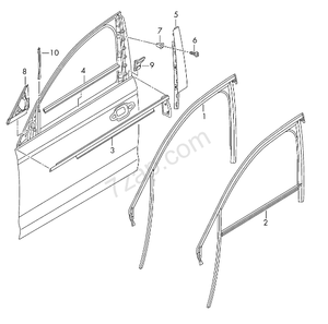

    Бархотки верхние и нижние. Вроде так они называются
  4. neckarsulm
    neckarsulm Живу я здесь
    19 мар 2015
    1.727
    Свердловская обл.
    Audi А6 C8 50TDI
    Такое название мне не знакомо. Посмотрите на эскиз: какая позиция интересует?

    Вроде как 1,2 и 4. Проще говоря нужны резинки, которые установленны между стеклом снизу, сбоку и сверху.

    Передняя дверь:
    поз 1 - 4G0 837 439 H (левая дверь), 4G0 837 440 H (правая дверь)
    поз 2 - 4G0 837 439 E (левая дверь), 4G0 837 440 E (правая дверь)
    поз 4 - 4G0 837 479 A (левая дверь), 4G0 837 480 A (правая дверь)
    DwyaneWade3 нравится это.

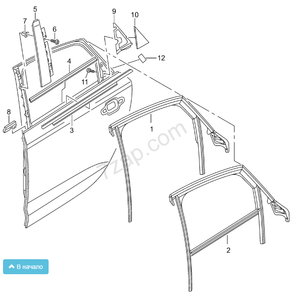

    Задняя дверь:
    поз 1 - 4G9 839 439 G (левая дверь), 4G9 839 440 G (правая дверь)
    поз 2 - 4G9 839 439 C (левая дверь), 4G9 839 440 C (правая дверь)
    поз 4 - 4G0 839 479 B (левая дверь), 4G0 839 480 B (правая дверь)
