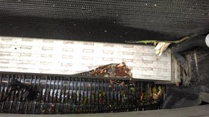

    Во время урагана ветка пробила правый нижний угол радиатора кондиционера а также задела по касательной интеркуллер. Стал подбирать выходит только оригинал, неужели нет замены?
    Как вообще радиатор неоригинал, стоит ли он своих денег и как долго ходит?

    За кондиционер не скажу, а интеркулер неоригинал поставить как нефиг. Поломка - к тюнингу. Но без надобности, без чипа наверное нет смысла сильно увеличивать рабочий объём. Просто можно заколхозить от более дешёвого авто аналогичный по размерам.

    Чипом не интересуюсь так как мощности хватает, мне бы понять есть ли смысл менять интеркуллер учитывая что задело по касательной, на первый взгляд глубина повреждения всего 0,5 см.
