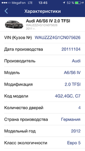

    Приветствую всех! Пришло время менять цепь может кто менял и подскажет номерки всех приблуд для замены буду при много благодарен! Вин во вложенном фото!
      102,3 КБ
      40
