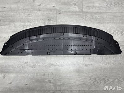

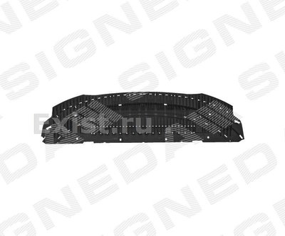

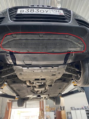

    Доброго времени!
    Кто знает,вот этот кусок пластика существует как отдельная запчасть? Не могу найти в каталоге (или не в том разделе смотрю). Если да, может кто-то знает номер?

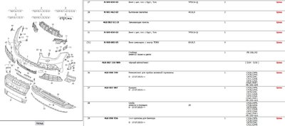

    Оно?
    VAG
    4G8 807 611 D
    30 номер ваша.

    Похоже да. Надо было в разделе "бампер" значит смотреть
    Благодарю!
    Это что за каталог? elcats.ru ?
