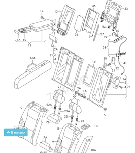

    Audi A6 C7 1.8 190 л.с. 2015 г.в.
    1A 2A 5 и еще должны быть на кузове какие-то скобы или крепежи, сиденья раскладные я купил удачно, теперь надо установить, как я понял панель металлическую надо будет еще вырезать, но это уже дело техники.

    позиции 1A и 2A - 4G0 898 502
    позиция 5 - 8K0 885 678 A

    Спасибо, заказал их.

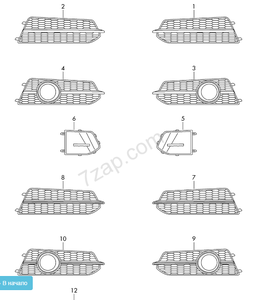

    Добрый день, не подскажете номера заглушек внутренних (правая и левая) в нижние дефлекторы переднего бампера s-line, вставляются с внутренней части бампера видимо, чтобы воздух не попадал, поставил бампер s-line, только их не было вместе с ним в комплекте, были только внешние с хромовыми полосками. Заранее спасибо знающим людям)))

    Какая позиция интересует?

    Это по моему не s-line бампер, тут я этих заглушен не вижу, они не большие, закрывают изнутри деталь 42 частично

    позиции 5 и 6?

    похоже на 5 и 6

    поз 5 -4G0 807 245 C
    поз 6 - 4G0 807 246 C

    Большое спасибо
