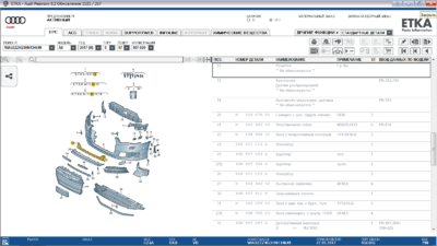

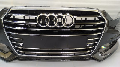

    Приветствую! Просьба, помочь!!! Не могу найти точный артикул детали на Audi A6/S6 седан IV 2.0 TDI
    VIN: WAUZZZ4G3HN134649. Деталь на схеме под номером 12. Бампер получается S Line. Знаю что по цифрам она идет как 4G0807683, а вот какие дальше буквы??? Это, охрененно важно!!! Замучился уже искать! Выручайте, братцы!

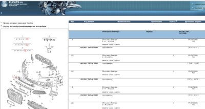

    Audi A6C7 2.0 TDI 2017
    #3511 Антон Real, 20 сен 2023

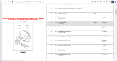

    как я понял, то на вашем скрине это иллюстрация 807-15 для модификаций ( "Данные по модели") с загадочными буквами PR:2K1,2K2 и это для вот этого бампера и там да, действительно под номером 15 идет артикул 4G0 807 683 C

    A3\8P\2,0Т\Q
    Да, это иллюстрация 807-15, с тем бампером, который был установлен на заводе, если бампер был заменён, то судя по всему нужная вам деталь идёт вместе с бампером.

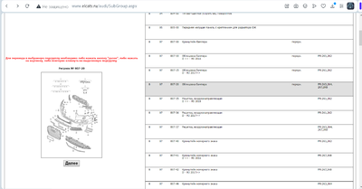

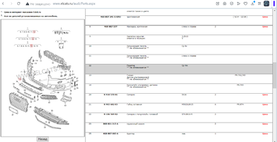

    А ещё на elcats есть иллюстрация 807-20 для модификаций ( "Данные по модели") с загадочными буквами PR: 2K3,2K4, 2K7, 2K8 и как, я думаю, это для S Line. И если провалиться в этот рис. 807-20, то там эта решетка идет под номером 12, и артикул к ней сцуко! почему то не указан
    вот в этих букавках и кроется дьявол...бампер с завода не менялся...налетел на сугроб и эта нижняя губа вместе с этой решеткой(кронштейном ) разлетелась на куски, так бы на родной посмотрел номер, но увы...поговорил с одним продавцом неоригинала)) говорит, что 4G0 807 683 C для обычных бамперов, а 4G0 807 683 F типа для S Line. Но такого артикула с F сцуко! нету.
    Также подъезжал к дилеру, пытал его и вынуждал признаться какой оригинальный артикул этой решетки, но он не в какую и хитро улыбается. Я говорю мол, знаю что деталька должна биться с номером 4G0 807 683 C, а он хитро так "а там ещё буквы есть"... Короче не выдал тайну, даже от денег отказался....В общем я в отчаянии!

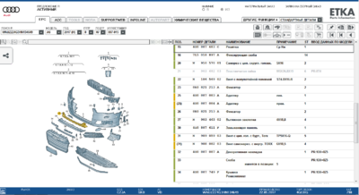

    Выше я давал картинку, с вашим VIN, т.е. с завода машина вышла именно с этим(на картинке) бампером.
    а у вас в ЕТКА, где окошечко ИЛЛЮСТРАЦИЯ, позволяет выбрать вместо 807-15, иллюстрацию 807-20? Если да то там эта решетка как обозначена?

    A3\8P\2,0Т\Q
    Эта иллюстрация не подсвечивается, т.е. не подходит к вашему VIN и номера у этой решётки нет.

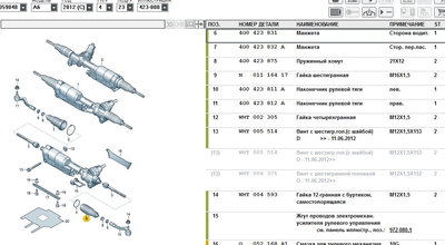

    Продолжаю вести дневник параноика. Запись от 28 сент. 23 года. Обеспокоился состоянием пыльников рулевой рейки на A6 C7, 2011 года рождения. Оригинальные коды пыльников для правой и левой стороны выглядит так:
    Коды: 4G0423831 / 4G0423832 A
    Так как ценник на оригинал сейчас негуманный, могу ли я приобрести вместо оригинала пыльники:
    Lemforder 36382 01
    Lemforder 36381 01
    и подойдут ли они на эту машину?

    Да.
