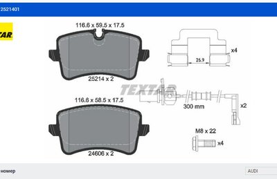

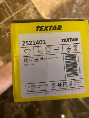

  12. Azamat07
    Azamat07 Новичок
    30 дек 2022
    4
    Здравствуйте!
    В магазине по вин коду подобрали задние колодки на Ауди а6 с7
    WAUZZZ4G3GN079201
    Спустя время увидел на коробке надпись а8. Подскажите, они подойдут на а6? Можно ли с ними поставить диски Отто цимерман?

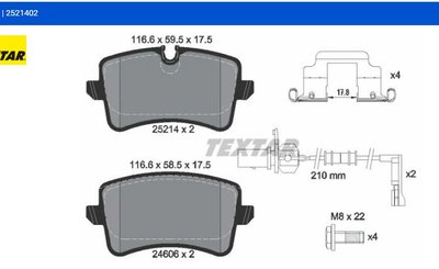

  13. KOKA
    KOKA Старожил
    27 апр 2014
    15.409
    Q5 3,0 TDI 2014
    По этому VINу - Textar 2521402
    Владимир_Вартовск нравится это.
  14. Azamat07

  16. pa-shocka4
    pa-shocka4 Старожил
    4 ноя 2008
    8.873
    Сами колодки по размерам одинаковые. Разница этих комплектов в пластинах (теоретически старые можно оставить, если не ушатаны) и в длинах датчика.
