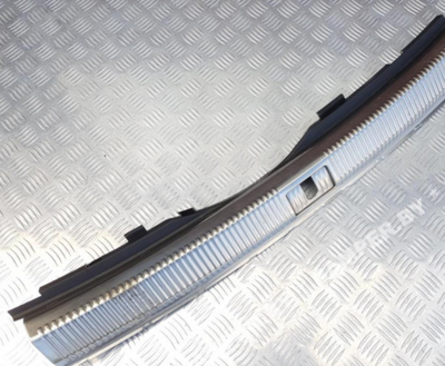

    Парни, накладка в багажник от универсала, станет в седан? или не?
  19. MadMax69
    MadMax69 Старожил
    31 янв 2014
    14.961
    50 на 50!
    Либо встанет, либо нет!
    P.S. Хотя VIN дал бы, чтобы посмотреть номер накладки на твою машину.
  20. neckarsulm
    neckarsulm Живу я здесь
    19 мар 2015
    1.727
    Свердловская обл.
    Audi А6 C8 50TDI
    Каталожные номера для седана и универсала разные.
    MadMax69 нравится это.
