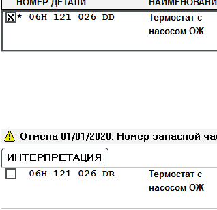

    Добрый день! Помогите с поиском помпы. Vin- WAUZZZ4GXEN134370. Я так понимаю номер этот 6H121026CF? Были ли какие-то новые ревизии? За ранее спасибо!
  12. pa-shocka4
    pa-shocka4 Старожил
    4 ноя 2008
    8.873
    06H121026DR
    Grimmsoldier нравится это.

  15. Grimmsoldier
    Grimmsoldier Новичок
    7 авг 2014
    11
    A6/C7
    А не подскажите 06H121026DD это что? Он подойдёт?
  16. pa-shocka4
    pa-shocka4 Старожил
    4 ноя 2008
    8.873
    Старый номер, теоретически подойдет.
