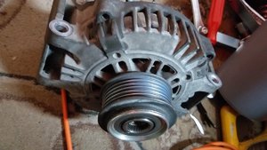

    А6 С7 3.0 TFSI 2011г. CGWB WAUZZZ4G3BN021646

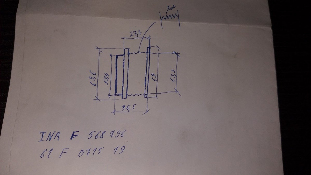

    Всем привет. Я уже заколебался с генератором. Мало того что запчастей на него не найти, так ещё и трудности с приобретением обгонной муфты.
    Надо её сменить.
    Продавцы предлагают, типа, оригинал за 13000 руб., либо "китай" за 1800 руб., но не могут сказать точно, подойдут или нет.
    Есть номер, который на муфте INA F 568 796 ( и ещё один на ней же 61 F 0715 19), но сказали что она снята с производства.
    Дали мне два номера:
    1) Типа оригинал 06Е 903 119Т - 13000 руб.
    2) TRIALLI CM6804 - 1800 руб.
    Но нет фото с их размерами, чтобы сравнить с моим.
    Генератор hitachi 06е 903 018g
    Кто сталкивался с такой ситуацией? Кто что может подсказать по детали? Может кто менял у себя на аналог, дайте номер детали, актуальный на сегодняшний день?
    Фото с размерами моего шкива прилагаю.
    Двигатель CGWB 3.0 TFSI

    Я менял муфту как то, аналог по INA подошёл без проблем. По поводу остального не морочься, сдай в ремонт и там всё подберут.

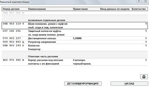

    Как я писал уже ранее генератор 06E 903 018 G был заменен на 06E 903 018 M . И согласно ETKA выкладываю номера возможных отдельных деталей этого генератора. К сожалению, другой информации нет.

    :up: В очередной раз благодарочка.
    Вобщем я так понимаю что за 13000 руб. придётся брать.
