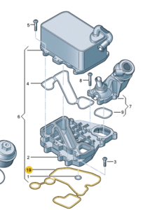

    Нужен номер прокладки на маслоохладитель. Мослоохладитель потеет, думаю дело в просили всё сразу заменить? WAUZZZ4G8DN070117

    Добрый день! Подскажите пжл номера подушек двигателя. VIN WAUZZZ4G7CN06243
  3. pa-shocka4
    pa-shocka4 Старожил
    4 ноя 2008
    8.873
    №4
    059117070B
    №9
    059121149B
    №19
    059117070
  4. pa-shocka4
    pa-shocka4 Старожил
    4 ноя 2008
    8.873
    Одной цифры не хватает.
