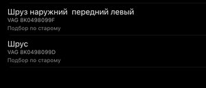

    Под замену пошёл передний левый внешний шрус на A7, Может кто подскажет , как определить нужный , по vin выдаёт два разных типа которые имеют различия , какой подходит мне - ни я , ни слесаря не знают . Заказать два и потом один из них пытаться продать - сомнительное развлечение . Номер vin WAUZZZ4G2BN005048

    Как я понял разница в кол-ве шлицов.
    1 вариант: разобрать и посчитать
    2 вариант: заказать два и один вернуть, почему продавать его придется?

    1 вариант , чем завтра и займусь , лучше так . Себе больше чем им доверяю .
    2 вариант , из серии , мне что заняться больше нечем прозвучал. Подумал , как будто я за бесплатно у вас чинюсь .
    Там в два зубчика что ли разница , завтра посчитаю сам лучше , просто подумал , может кто знает, пожил )
