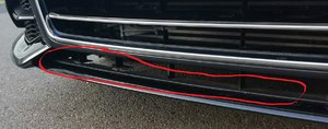

    Всем доброго дня!
    Подскажите пожалуйста номер детали для заказа. Audi A6 C7 2017, s-line.
    Нижняя пластиковая решетка спереди (на фото указал)
    Заранее премного благодарен за помощь.

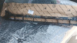

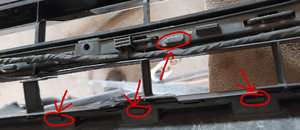

  20. igosh
    igosh Новичок
    17 июн 2021
    9
    A6C7
    Отвечу сам себе на вопросы да и может кому-то будет полезно.
    Как правило эта решетка идет сразу в комплекте бампера (4G0 807 437), обычно она там запаяна на штыри (на фото выделил)
    Любой мастер, который занимается пайкой пластика, старую решетку сможет убрать и поставить новую.
    У этой решетки есть номер для заказа (4G0 807 683 C) и ее фото:
    Новую, кстати, можно и не паять, а защелкнуть и закрепить саморезами, т.к. и такие крепления есть.
