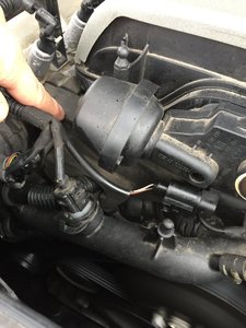

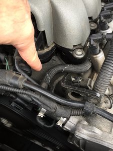

    Всем доброго дня! A6 C7 2,8
    WAUZZZ4G9DN056663
    Недавно появился неприятный скрип справа спереди, при повороте руля и проезде неровностей.
    После дождя проходил.
    Сам пинял на сайлентблоки.
    Приехал на СТО с вибростендом, парень сказал что с ходовкой все в порядке, только под замену шаровая и передний рычаг кривой, за работу требуют не много, но запчастей у них в наличии нет.
    Помогите подобрать запчасти (номер), потому что я не знаю что конкретно нужно искать.

  3. АндрейР
    АндрейР Желаю чтобы все!
    19 апр 2004
    65.944
    A3\8P\2,0Т\Q
    Без VIN никак.
  4. radislove
    radislove Новичок
    11 авг 2020
    7
    Новосибирская обл.
    Сорри, WAUZZZ4G9DN056663
  5. АндрейР
    19 апр 2004
    65.944
    A3\8P\2,0Т\Q
    Шаровая: 4G0407689C
    Передний левый кривой рычаг: 4G0407693L

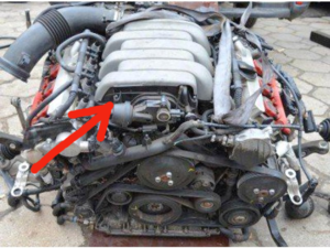

    А6 C7 2.8Q 2012г.
    #2391 Апрель, 13 авг 2020

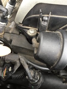

    Добрый день!
    Прошу помощи в поиске одной позиции. Необходим номер поролонового уплотнителя, находящегося под впускным коллектором, закрывающий "переднюю стенку" развала блока цилиндров. Весь каталог пролистал 17раз, не нашел его. Номер детали отображен на уплотнителе, в районе указанном стрелкой. На моем - читаемо только 06E103XXX
    Двигатель CHVA
    Может кто посмотрит у себя? Или поможет с поиском в каталоге З/Ч.
    WAUZZZ4G5DN056935
    Спасибо!

  13. pa-shocka4
    pa-shocka4 Старожил
    4 ноя 2008
    8.873
    Не могу тоже найти. Фото прокладки можно сделать?

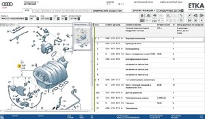

  15. neckarsulm
    neckarsulm Живу я здесь
    19 мар 2015
    1.727
    Свердловская обл.
    Audi А6 C8 50TDI
    Вот система впуска вашего двигателя. Что именно интересует ?
  16. pa-shocka4
    pa-shocka4 Старожил
    4 ноя 2008
    8.873
    Вероятно то, что интересует идет вместе с позицией №2.
  17. Апрель
    Апрель Живу я здесь
    7 окт 2009
    1.257
    Владимирская обл.
    А6 C7 2.8Q 2012г.
    Вот этот банальный серый «поролон»
  18. Апрель
    Апрель Живу я здесь
    7 окт 2009
    1.257
    Владимирская обл.
    А6 C7 2.8Q 2012г.
    есть ли версии Друзья?:)
    Очень надо
  19. pa-shocka4
    pa-shocka4 Старожил
    4 ноя 2008
    8.873
    По каталогу ничего не нахожу подобного.. Какую функцию он выполняет и в чем необходимость его замены?
  20. neckarsulm
    19 мар 2015
    1.727
    Свердловская обл.
    Audi А6 C8 50TDI
    Тоже ничего не вижу в ETKA.
