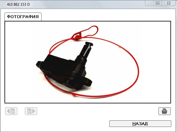

    Парни всем привет, наелся замок лючка бензобака, номер замка 4L0862153D цена 2400, есть также замок он идет под другим номером
    8V0862153B цена 1300р, вопрос кто ставил такой замок и подойдет ли он на A6 С7?

    Подойдет, так как это одно и тоже изделие. 4L0862153D был заменен на 8V0862153B с 01 марта 2020 года.

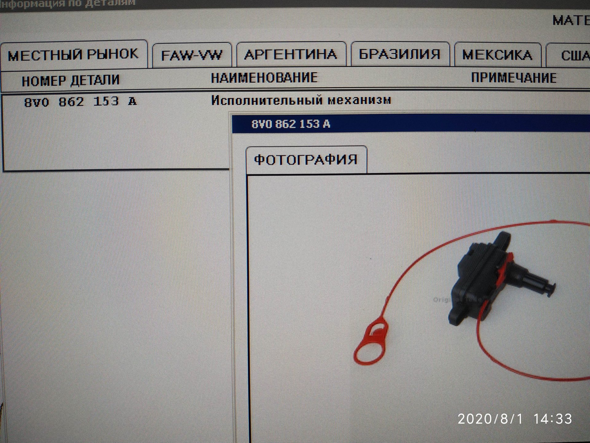

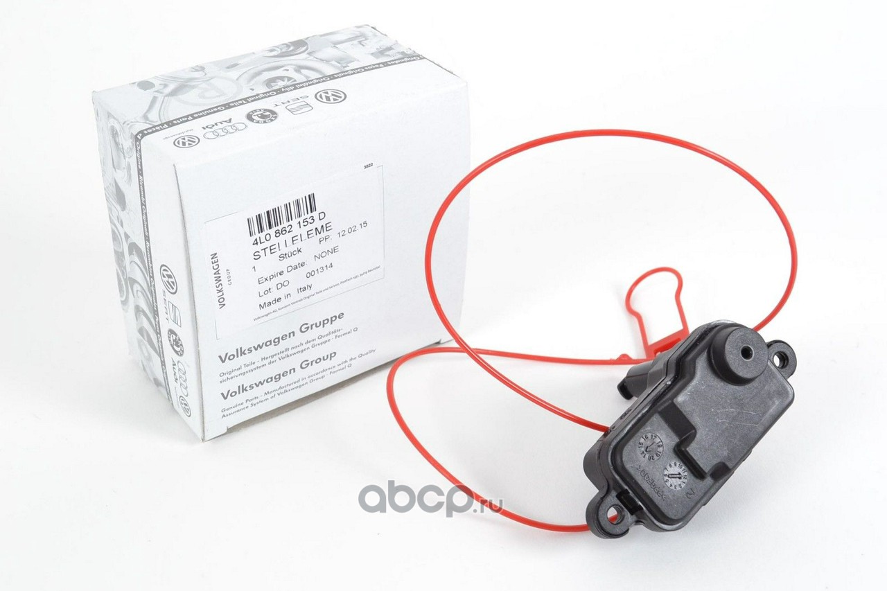

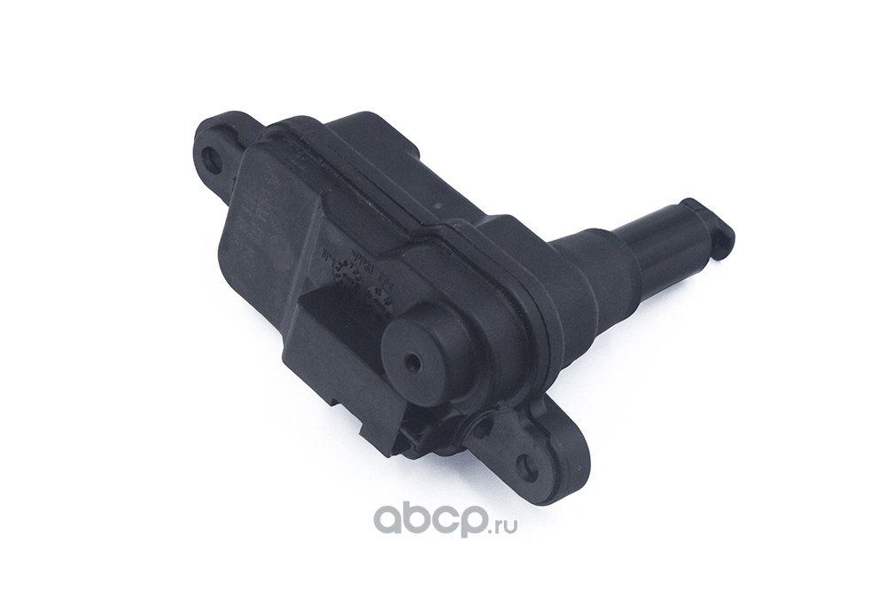

  15. sany71
    sany71 Участник форума
    10 апр 2011
    466
    Тульская обл.
    A6C7 2.0 TFSI 14г.
    По картинке есть отличия,точно подходят?

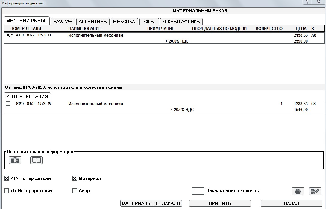

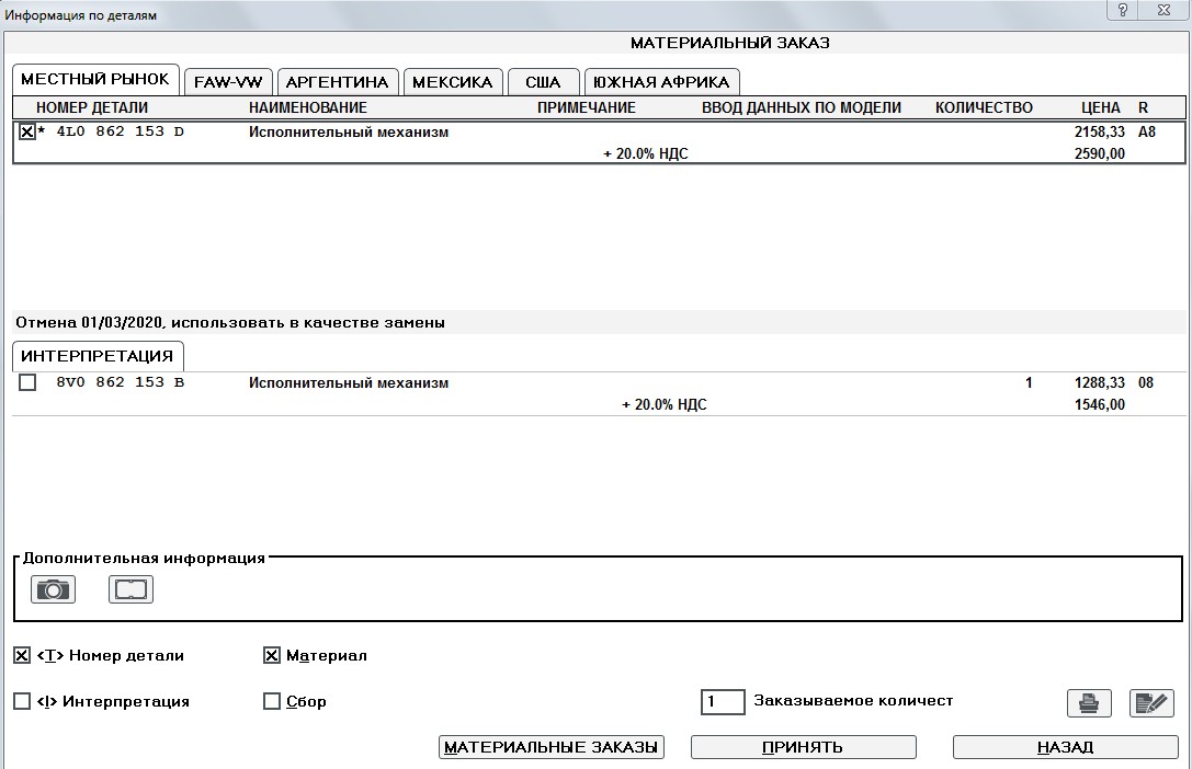

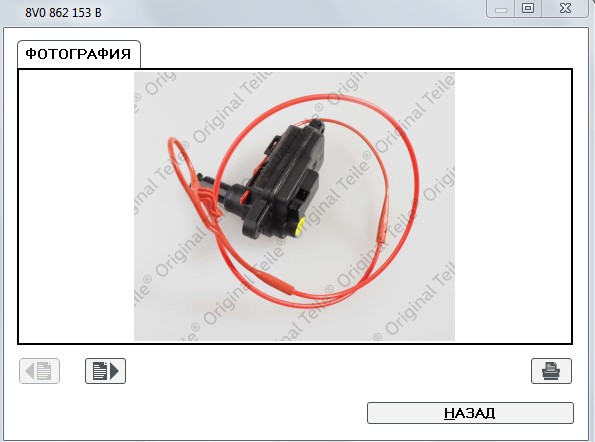

  16. neckarsulm
    neckarsulm Живу я здесь
    19 мар 2015
    1.727
    Свердловская обл.
    Audi А6 C8 50TDI
    #2376 neckarsulm, 30 июл 2020
    Вы доверяете источнику этих картинок ?!
    Прикладываю картинки из каталога ETKA, а далее вам решать.
    Либо укажите VIN машины и вам специалисты помогут.

    Еще проверьте исходные данные: в профиле у вас указано А6 С7, а номер исполнительного механизма 4L0862153D является актуальным для А1, A3, Q3, Q7 (согласно ETKA).
