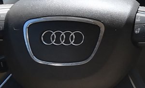

    A6C7 3.0tdi quattro 2012 180kw
    Добрый день! Подскажите, существует ли как отдельная запчасть хромированное обрамление логотипа на руле (см.фото)? И если да - какой номер запчасти? С какой-то стати еще при покупке было облезлым, вот вспомнил (спустя 2 года), что надо поменять)
  3. Владимир_Вартовск
    Владимир_Вартовск Живу я здесь
    2 дек 2017
    2.747
    Ханты-Мансийский АО
    A6C7 2.0 tfsi (CDNB) 2011г.
    Нет.
    Только заказывать с али.
    Есть такое дело - облезает с временем. У себя менял на заказанную с али.
    Igor_SC нравится это.
  4. neckarsulm
    neckarsulm Живу я здесь
    19 мар 2015
    1.727
    Свердловская обл.
    Audi А6 C8 50TDI
    По каталогу ETKA не существует. Вроде есть в продаже на китайских электронных площадках.

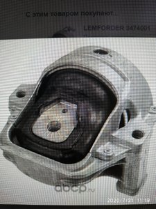

  8. Dimas1979
    Dimas1979 Новичок
    14 июл 2020
    24
    A6 C7 2.0 TFSI 2014
    Оригинал, скорее всего, что-то типа Lemforder, но с логотипом VAG.
    Например, для А4 2.0 TFSI CDNB предложен вариант с заменителем. 3474001 левая и 3474501 правая (с датчиком).

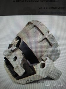

  9. pa-shocka4
    pa-shocka4 Старожил
    4 ноя 2008
    8.861
    Хотите лисапед изобрести ? - попробуйте!
    По вашим опорам аналогов по Lemf не вижу ни на одном интернет ресурсе. С А4 моторы может и одинаковые, а кузова разные.

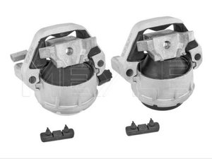

  10. Dimas1979
    Dimas1979 Новичок
    14 июл 2020
    24
    A6 C7 2.0 TFSI 2014
    Приложение Meyle предлагает кит 100 199 3112/S. Но ценник конский.
