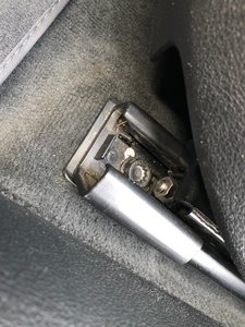

    Добрый день!
    Подскажите, пожалуйста, номер запчасти - на фото видно, что не хватает заглушек (чёрного цвета) в салазках для комфортных сидений.

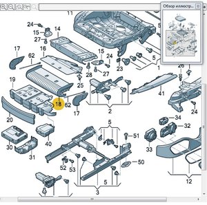

    А точно, что должна быть заглушка ? На фото из ETKA я ее не вижу.

    Audi Q5 FY 45TFSI
    Вроде должны быть. Во всяком случае, на конце салазок есть насадки, а на этой схеме их нет.
