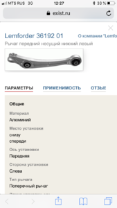

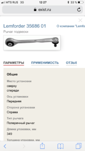

    Парни, всем привет! Ауди а6 с7 2013гв 2.0 tfsi. Подскажите пожалуйста по номерам сайлентблоков. Сайлентблоки нижних передних (их там по два на рычаг), нужны оба справа и слева, а также сб правого переднего верхнего рычага. Заранее спасибо, друзья!
  17. АндрейР
    АндрейР Желаю чтобы все!
    19 апр 2004
    65.944
    A3\8P\2,0Т\Q
    Нужен вин.
  18. DRomanov2
    DRomanov2 Новичок
    14 дек 2018
    54
    Audi A6 C7 2.0 TFSI
    Xw8zzz4g1eg024500
  19. АндрейР
    19 апр 2004
    65.944
    A3\8P\2,0Т\Q
    8K0407182B
    4E0407181B
    4H0407515B
