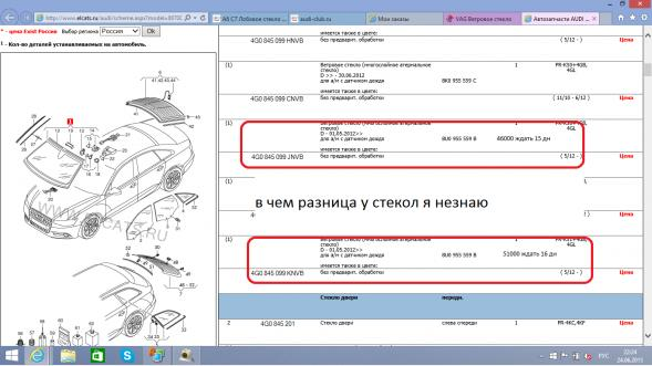

    A6/С7 3.0BiTDI
    а атермалка то сколько самая дешевая?
  14. 301117
    301117 Участник форума
    4 дек 2014
    271
    Audi A6 2L 180ls
    Блин совсем запутался.... Помогите с номером детали ( лобовое стекло) 2014 год седан ,2.0 бензин , датчик дождя и света. Вот вин XW8ZZZ4GXEG093251
    Ребята пишите код детали, посмотрим цену.
    Атермалка тоже надо смотреть какой датчик дождя, пиши какой у тебя датчик. а лучше сразу код стекла ищи.

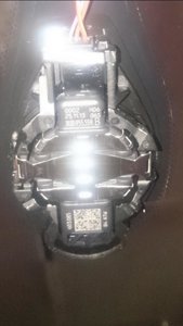

  16. 301117
    4 дек 2014
    271
    Audi A6 2L 180ls
    сними зеркало
    сначала пластиковая облицовка
    затем снять само зеркало , чтобы его снять надо повернуть его в креплении на 25градусов.
    под зеркалом стоит датчик дождя , на нем написан номер. Вот напиши номер датчика дождя.

  19. Serg_msl
    Serg_msl Участник форума
    18 авг 2006
    315
    4G0845099FNVB
    Вроде подтвердилась инфа по коду. А то из разных источников ,разные коды вылезали.
