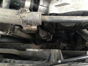

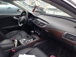

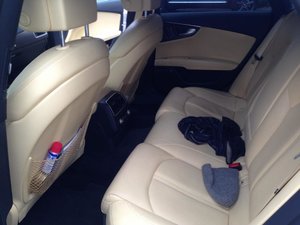

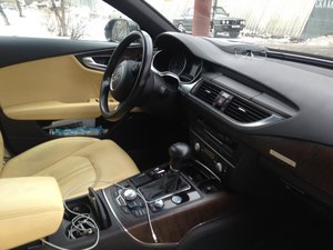

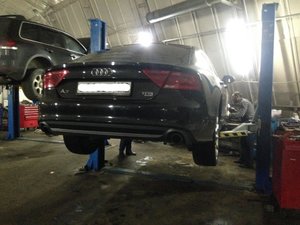

    Заказ№1
    Номер телефона: *********
    Автомобиль: Ауди А7
    Стоимость: продавец девушка Татьяна

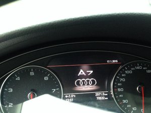

    Пробег (км): 70532 ???
    Год выпуска: 2010
    Дилерский: да
    ГИБДД: Владельцы - 2 ; Дорожные события - 4 ; Запреты - есть!!!Запрет на регистрационные действия и прохождения ТО ;
    Количество записей в ПТС: не показала хозяйка

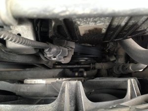

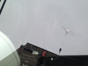

    Техническое состоянии: Едет хорошо, коробка переключается без толчков, двигатель работает с посторонними звуками, обнаружены масляные подтеки, электрика исправна.

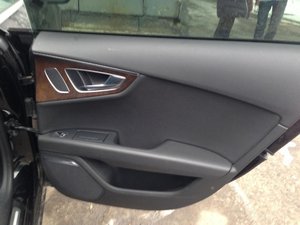

    Состояние салона: Салон чистый, приятный запах
    Дополнительные сведения:
    Готов ли приехать на диагностику:
    да

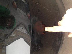

    ЛКП: Переднее правое крыло 243 микрон, заднее правое крыло от 228 до 270 микрон, передний правый порог 130 микрон, крыша от 140 до 180 микрон, заднее левое крыло от 204 до 505 микрон, менялось задняя левая дверь показатель 98 микрон.
    Геометрия кузова: не нарушена
    Заключение первичного осмотра: автомобиль в не очень хорошем состоянии.
    ДИАГНОСТИКА В АВТОСЕРВИСЕ :
    ДВИГАТЕЛЬ: Течи с нижних патрубков, снималась коробка передач, множество масленых подтеков. троит
    ПОДВЕСКА: Замена передних тормозных дисков.
    КОМПЬЮТЕРНАЯ ДИАГНОСТИКА: Отказалась хозяйка авто.

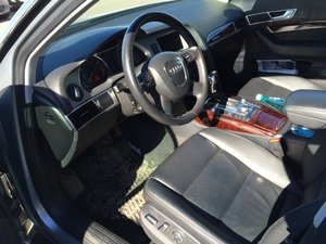

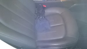

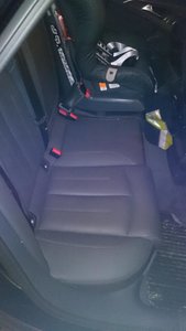

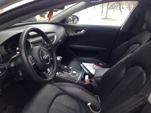

    Заказ№2
    Номер телефона: ************
    Автомобиль: Ауди А 7
    Стоимость: ********
    Пробег (км): 78717
    Год выпуска: 2011
    Дилерский: да
    ГИБДД: Владельцы - 1 ; Дорожные события -1, 04.12.2014 наезд на стоящее ТС ; Запреты - нет;
    Количество записей в ПТС: 1 хозяин
    Техническое состоянии: Едет хорошо, коробка без толчков, есть не большие масленые подтеки, электрика исправна.
    Состояние салона: Салон чистый, ухоженный, слегка потерто водительское сиденье. без царапин.
    да

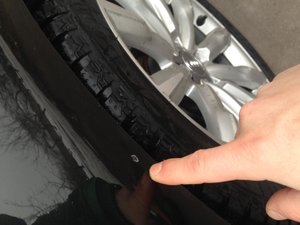

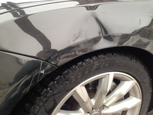

    ЛКП: Правое переднее крыло 279 микрон, капот от 290 до 366 микрон, левое переднее крыло 261 микрон, остальное все в заводской окраске, имеется вмятина на левом переднем крыле, сколы на заднем бампере, на правой задней двери.
    Заключение первичного осмотра: авто в полне хорошем состоянии.
    ДИАГНОСТИКА В АВТОСЕРВИСЕ:
    ДВИГАТЕЛЬ: Не большая течь с прокладки и нижних трубок.
    ПОДВЕСКА:Без замечаний.
    КОМПЬЮТЕРНАЯ ДИАГНОСТИКА: 1) Ошибка датчика давления впускном коллекторе 2) Вентилятор

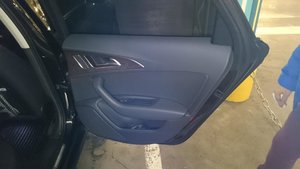

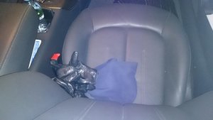

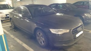

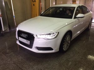

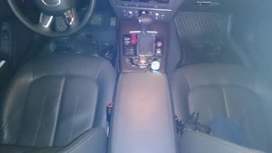

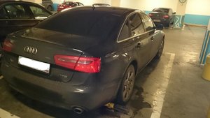

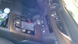

    СМОТРЕЛИ НА ДНЯХ:)
    Номер телефона: 8915***************
    Автомобиль: АУДИ А6
    Стоимость: 1720000 торг
    Пробег (км): 20529
    Год выпуска: 2013
    Дилерский: да
    ГИБДД: Владельцы - 1; Дорожные события -; Запреты - нет;
    ЛКП: переднее правое крыло 240, все остальное в заводской краске без сколов и царапин
    Техническое состояние: коробка переключается без толчков, потеков масла визульно не видно, двигатель работает ровно, электрика исправна
    Состояние салона: чистый, ухоженный, без царапин и потертостей
    Дополнительные сведения: есть комплект летней резины на дисках, авто на гарантии от завода, дополнительно 1 год гарантии
    Готов ли приехать на диагностику: нет, только к официальному дилеру в случае какой либо неисправности устранит сразу у официального дилера
    Заключение первичного осмотра: автомобиль понравился, можно рассмотреть для покупки после диагностики

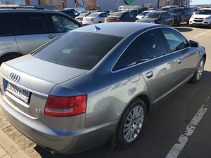

  7. Gaft
    Gaft Участник форума
    22 фев 2015
    147
    Q7 3,0TDI 06г.
    Евгению большое спасибо! Машинку осмотрел, в результате от покупки данного экземпляра отказался. Подобрали более лучший вариант. Сейчас в процессе покупки.:)

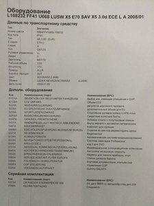

    Приветствую! Вопрос к ТС: есть вариант обмена моей А6 на Х5( помидорами не кидайтесь). Есть Вин, который на форуме пробить никто не может. На БМВ- клубе тоже ничего подобного не нашел. Сможете дать расшифровку для понимания ситуации: нужен мне такой обмен или ну его нах:D?
    Машина в Петрозаводске, условия обмена меня устраивают предварительно.
    Если комплектация устроит, то обещаю обратиться к вам за осмотром.

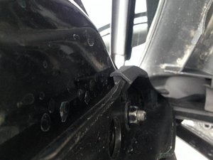

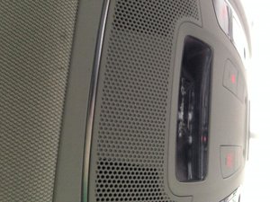

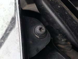

    Да, Евгений, все верно. Эта машина. Рассмотрим один момент из того, что я обнаружил в своем сервисе.
    5-е фото из вашего отчета, присматриваемся к ремню безопасности. Балтается. Фото моей диагностики. Преднатяжитель передний левый, преднатяжитель передний правый. Видимо совпание....

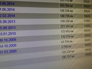

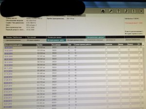

  19. Автодоверие
    Автодоверие Партнеры АК
    20 май 2013
    1.560
    Q7
    #339 Автодоверие, 25 мар 2015
    Как то так, скручен:shock: сейчас где то 350.000
  20. roman79
    roman79 Живу я здесь
    3 фев 2012
    1.560
    Audi Q7 4.2 TDI
    Да, не ожидал, спасибо Жене:thumbup:
    Все четко и быстро, при случае обращусь еще:beer:
    Рекомендую:nod:
