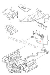

  17. ANTONIOxxx
    ANTONIOxxx Живу я здесь
    28 июн 2009
    1.886
    Смоленская обл.
    А6С5 3.0 QА 2003
    И куда ж делся этот клапан??? Либо несанкционированная кастрация!!! Должен быть.
  18. Петрович_89
    Петрович_89 Новичок
    3 мар 2014
    37
    Ауди А6 3.0 03г.
    Хорошо посмотрю еще раз может в пешки е...ся)))) а как он называется грамотным языком???
  19. ANTONIOxxx
    28 июн 2009
    1.886
    Смоленская обл.
    А6С5 3.0 QА 2003
    06C 103 245 Клапан системы рециркуляции выхлопных газов
      91,7 КБ
      46
  20. Петрович_89
    Петрович_89 Новичок
    3 мар 2014
    37
    Ауди А6 3.0 03г.
    Да нашел есть такой клапан сразу не признал в каком то пластиковом корпусе...... как проверить или определить его работоспособность???? да и вообще как он повлияет на цикл наполнения ГБЦ топливом??? разве что по четче ХХ станет.
