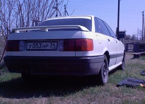

  18. motogti
    motogti Живу я здесь
    7 июл 2007
    1.375
    Audi A6 C6 3.0TDI CDYA
    вот так сейчас она выглядит
      121 КБ
      178

  20. chipec
    chipec Участник форума
    9 май 2009
    237
    Audi 80(PM)/A4 B6
    О да у нас с тобой одинаковые движки РМ))) А крен сильно убрало при разгоне-торможении? Делать хочу сразу и перед и зад.
